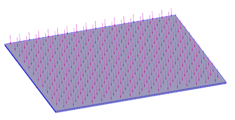

简支 10×10×0.05 m 的简支薄方板在均匀压力 P=100 Pa 的作用下,随时间呈如下函数变化。

方板被模拟成一个 3D 实体。为了施加铰支座,在板的平面中间处创建了载荷线 (
Figure 1)。

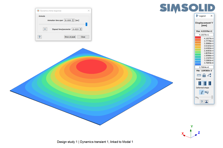

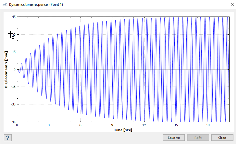

当激励频率等于方板的一阶固有频率时,响应达到峰值。它发生在激励开始后 19.82 秒。
下表列出了峰值响应比较。
偏移 Y,mm |
曲面应力,MPa |
45.34 |
31.86 |
SimSolid,实体模型 |
45.42 |
35.08 |

Figure 3. 响应的瞬态和稳定状态
